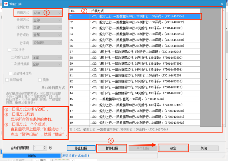

二、智能搜索“扫描方式”
进入【智能扫描】界面。
可以按照要求选择对应的扫描方式,走线方式,控制行数,折行点数,行译码,二次折行(二次折行走线,二次折行点数)。
注意:如果不知道参数,都选择全部,再点击“自动扫描”
尽量选择扫描方式,减少扫描个数,可以快速扫描到正确的参数。
扫描方式列表,比如扫描方式选择1/20,扫描方式列表下会显示所有符合条件的参数。
自动扫描间隔时间:默认间隔3秒,也可以选择间隔秒数
点击“自动扫描”之后,自动一个一个加载参数,直到LED显示屏上显示“加载成功”。
LED显示屏上显示“加载成功”后,点击“暂停扫描”,再点击“确定”。
点击“确定”后,将正确的参数添加到“扫描方式”列表下,然后点击“加载屏参”。
