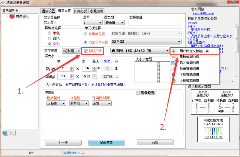

1、进入屏参设置,选择“屏种类选择”,选择“灰度等级”。(选择灰度等级才可以使用智能扫描)
2、勾择“智能扫描”,点击“编辑”,选择“用户自定义智能扫描”。

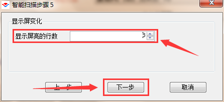

7、根据单元板上亮的行数填写“显示屏亮的行数”,填写完成点击“下一步”。
8、根据单元板上亮的行数填写“显示屏亮的行数”,填写完成点击“下一步”。
