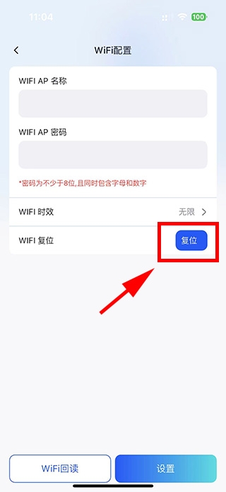

二、软件里面复位按照以下步骤操作:
第一步:重新连接控制卡的无线(恢复出厂之后默认没有密码)
第二步:无线连接好之后,打开手机软件,点击软件底部“寻机”,找到屏幕之后,“勾选一下”,再点击“确定”。
第三步:点击软件右上角“齿轮图标”。
第四步:进到设备管理界面,点击“WIFI配置”。
第五步:进到WIFI配置界面,点击“复位”,提示复位成功,密码就清除了。
提示:重新发送内容,还是会让你设置无线密码,这个无线密码设置的时候包含(大写字母,小写字母,数字),密码一定要记住。
