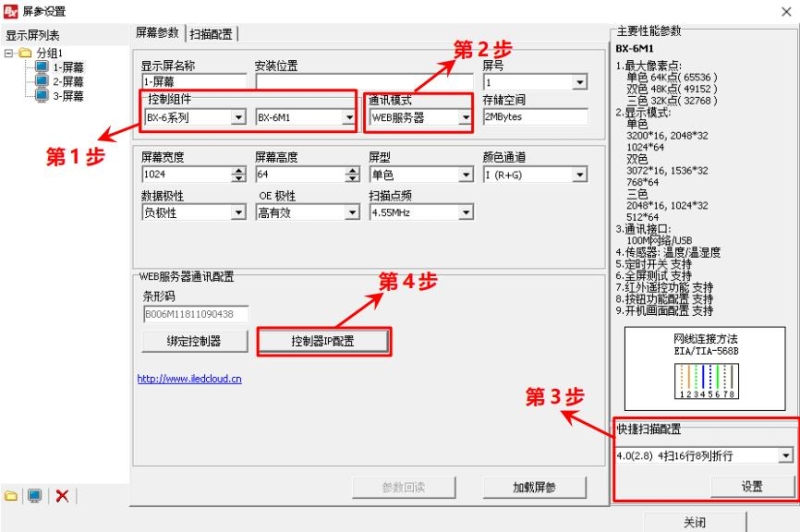

第1步:打开仰邦软件屏参设置界面,在控制组件下选择“对应的控制卡系列”以及“控制卡型号”(一般在正确连接控制卡的情况下软件能够自动识别到控制卡型号,这种情况下不需要手动选择控制卡类型。)
第2步:通讯模式那边选择“WEB服务器”。
第3步:根据控制卡连接的LED显示屏类型,可以在界面下方的“快捷扫描配置”下拉列表中选择正确的扫描配置文件,点击“设置”加载扫描方式。

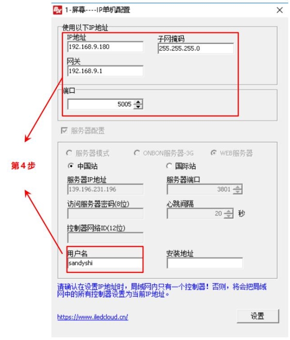

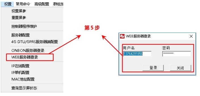

第4步:点击“控制器IP配置”,在“IP单机配置”界面,设置“控制卡IP地址”和“IP地址网关”,选择“中国站”或者“国际站”,然后在“用户名”后输入自己注册的iLEDCloud平台的账号,其余保持默认,最后点击“设置”。
第5步:返回主界面,在软件顶部“设置”菜单下选择“WEB服务器登录”,输入iLEDCloud平台的账号和密码,点击“登录”。

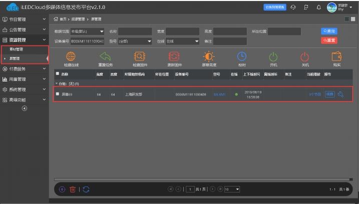

1、登陆管理平台
在控制器在线的情况下,打开并登陆LED显示屏信息管理平台:www.iledcloud.cn,如果设备已经成功联网,用户可直接点击主界面的“屏管理”,在屏管理界面中看到设备名称、屏幕的宽度、高度以及上线状态,如下图所示,如果需要对屏幕名称、屏幕参数等内容进行修改可以点击“扳手图标” 360截图20231107163149634.jpg
屏幕设置界面,根据自己的屏进行修改。

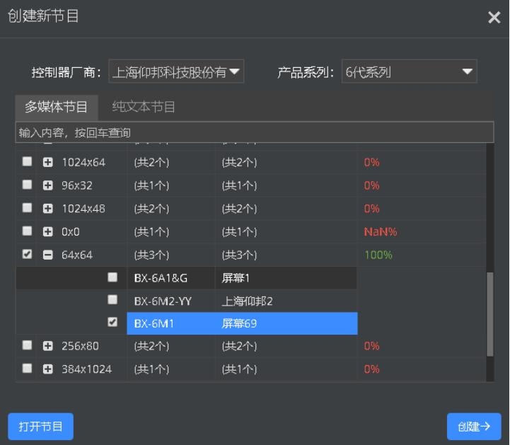

点击左侧菜单“节目管理”,再点击“节目制作”,在“创建新节目”对话框中选择对应的控制卡厂商、产品系列,然后勾选具体的型号,最后点击“创建”。

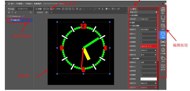

3、编辑节目
新建节目后,页面直接进入编辑节目页面,可添加多个区域、图片、视频、文本等,编辑好节目后点击左上角的“保存”按钮。

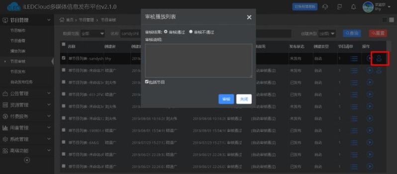

在节目发布前,需要先通过审核,点击“节目管理”下的“节目审核”,选择需要审核的节目,再点击后面“人物图标” 360截图20231107165337563.jpg ,在弹出的“审核播放列表”对话框中,选择是否审核通过该条节目,最后点击“审核”。

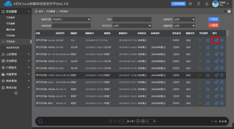

5、发布节目

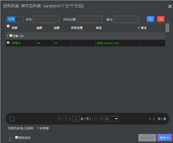

节目审核通过后,则可以发布节目。点击“节目管理”下的“节目发布”,找到要发布的节目(节目名称),点击“发布按钮”。
在“发布播放列表”的对话框中选择需要发布的节目,点击“发布”即可。

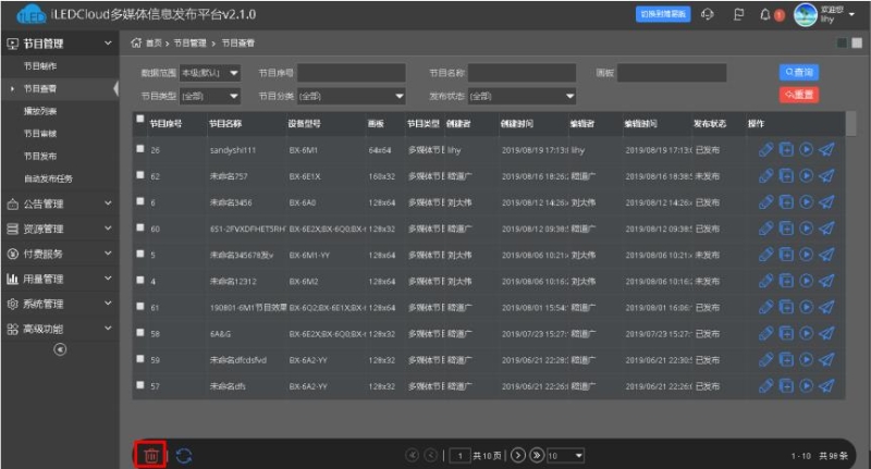

点击“节目管理”下的“节目查看”,找到要删除的节目(节目名称),点击界面左下方的“删除按钮” 360截图20231107170234592.jpg 。
