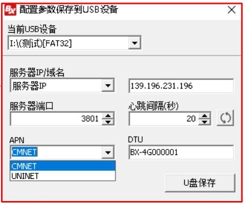

第3步:在“U盘配置DTU”界面进行以下操作:
1) 请根据实际情况,修改服务器IP地址和服务器端口。
2) 在 APN 的下拉列表中选择手机网络运营商,“CMNET”是移动,“UNINET”是联通,“CTNET”是电信。
根据实际情况选择 SIM 卡的网络运营商。
3) 在“当前USB设备”下拉列表中选择U盘,点击“U盘保存”将参数保存到U盘,参数保存完成后,将U盘从电脑中退出拔下后,将U盘插入控制卡的USB接口。直到显示屏提示“设置成功”则设置完成。
